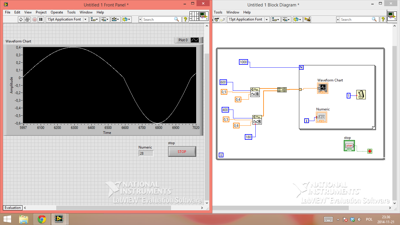

Witam, mam następujący problem:
Potrzebuję programu generującego sygnał składający się z dwóch różnych sinusów (o różnych częstotliwościach i amplitudach) Udało mi się to zrobić za pomocą zapisu wartości próbek do tablicy oraz pętli for. Mój program wymaga jednak żeby odczyt z tablicy przez pętlę for odbywał się co 1 ms. W załączniku zamieszczam zrzut ekranu z programem i przykładowym przebiegiem.
Niestety okazało się że w takim układzie próbkowanie odbywa się co więcej niż ms, przez co przykładowe 1000 próbek jest generowanych w ok 1500 ms. Czy ktoś wie jak ten problem rozwiązać? Czy jest to kwestia zastosowania odpowiedniego timera, czy może ten algorytm tak nie zadziała?
Z góry dziękuję za wszelkie podpowiedzi.
Re: synchroniczna generacja sygnału
Nie bardzo rozumiem po co ta cała pętla for.
Możesz generować dwa sygnały w pętli while - ja do tego zawsze stosowałem Sine Wave.vi. Synchronizację zapewnia Ci jednakowa liczba próbek.
Potem od razu podajesz je na waveform graph. Jak chcesz, aby to były dwa tony składowe jednego sygnału, to po prostu robisz sumę.
Chyba, że zamierzasz jeszcze coś robić w tej pętli, ale skoro nie wiadomo co, to nic więcej nie pomogę.
Dziękuję za zainteresowanie. For służy mi jeszcze do zliczania cykli ale to w zasadzie mało istotne. Jeśli w takim razie zrobię to na Sina Wave to jak mogę regulować czasy trwania połówki sinusa? Bo wiem jak w pętli while (bez fora) generować na zmianę dwie połówki sinusów o różnych amplitudach ale o tych samych czasach trwania.

dorzucę parę groszy do tej pętli FOR.
Zaintrygowała mnie jedynka przy funkcji Timing-owej. Oznacza ona, że pętla ma się wykonywać w ciągu 1ms.
Prosty program w załączeniu (LV2010) pozwala sprawdzić czas trwania 1000 pętli wykonywanych w czasie 1ms - co daje czas trwania operacji 1s. Ale tak nie jest.Widać, że zwykle wychodzi więcej - do 2s. Ustawienie czasu trwania pętli na 10ms już daje w miarę poprawne wyniki na poziomie 9996 ms (czyli około 10s).
Wniosek: system (Windows?) jest tak zapchany procesami, że zadanie jest wykonywane rzadziej niż 1ms. Należało by odciążyć procesor i pamięć albo zastosować systemy czasu rzeczywistego. Ten sam problem się pojawia, gdy próbujemy mierzyć sygnał z karty funkcjami DQAmx metodą próbkowania One sample on demand. Wychodzi na to, że komputer jest zbyt "wolny".
- test.vi
- (7.3 KiB) Pobrany 371 razy
Paco_MS, u mnie Twój test zawsze wykonuje się w 1000 lub 1001 ms.
Gevalia, możesz spróbować zmienić priorytet VI w VI Properties -> Execution, ale podobno trzeba z tym uważać.
Zmiany na front panelu zawsze są źródłem opóźnień. Proponuję wyświetlać wszystkie dane jednocześnie za pętlą lub jakoś partiami. A tak na marginesie, pierwsze wykonanie w programie Wait Until Next ms Multiple jest losowe. Z dokumentacji: "...it is possible that the first loop period might be short."
Ciastomir,
to chyba potwierdza moje spostrzeżenia. zwykle mam poładowane sterowniki i aktywne procesy (czasem nie korzystam z ich możliwości, idą w tle
). Dla mnie minimum to około 1.6ms. Ale jak już wrzucę 2ms to zaczyna działać OK.
Dzięki.
Dziękuję za odpowiedzi i przepraszam za tak długi przestój ale chwilowo nie miałam czasu by tu zajrzeć. Paco_MS bardzo trafne spostrzeżenie, okazało się, że na innym komputerze z inną wersją systemu chodzi ok, a ponieważ docelowo program jest wykonywany przez cRIO to wszystko śmiga jak powinno ;)
