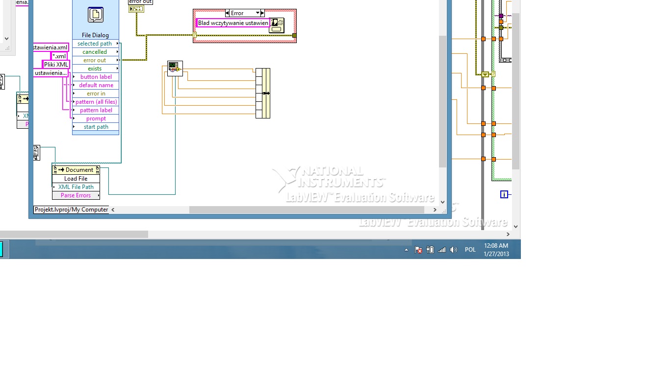

Witam. Jak wykonać taką operacje ? musze te dane z xml wyslać na serwer

1. Nie Bundle By Name tylko Bundle.
2. Nie wiadomo co wychodzi z subVIja z tą intrygującą ikoną.: tablice? klastry numeryka? stringi? warianty?referencje? krasnoludki?
3. Jaki to serwer? WWW? TCP-IP? bazodanowy?
4. Użyj Ctrl+U.

Hej.Udalo mi się zrobić z tego cluster ,podaje to na datasocket i chce teraz to wyslac na serwer - localhost, jest to projekt edukacyjny. Nie mogę rozwiazac tych danych bo przy read datasokcet pokazuje mi type variant i data nie pasuje do typu unbundle cluster. A tejmnicza skrzynka to pyty double takie jak czestotliwosc i krok oraz wyjście bledu.

Do tego jest funkcja Variant to Data
Należy podać wariant z odczytu data socketu i prototyp funkcji (do wejścia ), wtedy wyjście Variant to Data przyjmuje odpowiedni typ danych.
Zakładam, że jeśli składasz dane do klastra to robisz z niego element typedef? Prawy klawisz myszy i Make Typedef?
Aktualizacja klastra zajmuje dwa kliknięcia więcej ale oszcędza wiele niepotrzebnej pracy.
