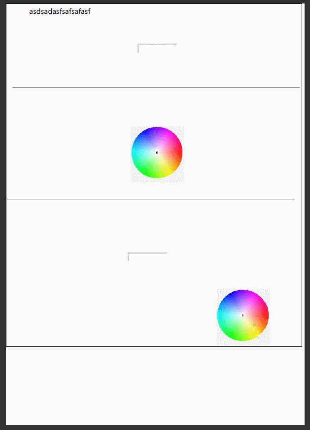

Jak widać na załączonym obrazku (na wydruku) jest cienka czarna ramka- kontur panelu frontowego, przesunięta do lewej i górnej krawędzi kartki (po prawej i na dole widać ją wyraźnie bo jest margines - szczególnie duży na dole ... dlaczego?) . Pole we wnętrzu grubej czarnej ramki to kartka A4
Jak wyłączyć tą czarną ramkę?
Chciałbym mieć wydruk panelu frontowego przeskalowanego do A4 (proporcje panelu są ustawione tak żeby się przeskalował proporcjonalnie 630x891 ... więc nie rozumiem skąd te marginesy - szczególnie dolny) bez żadnych dodatkowych informacji.
Specjalnie też ustawiłem kolor panelu frontowego na biały, żeby drukował tylko to co mnie interesuje ( kontrolki, wskaźniki itp)
Może jest jakaś lepsza metoda wydruku od tej którą ćwiczę?

Niestety dodanie (kontrolka większa niż obraz) czy też odjęcie (kontrolka mniejsza niż obraz) wartości niczego nie zmienia - obwódki nie ma w vi'u, ale jest na wydruku ... i to zawsze w tym samym miejscu. :(
Gdy rozszerzyłem panel frontowy vi'a, który chcę drukować, prawy margines pozostał bez zmian, a dolny się podniósł ... czyli proporcje zostały zachowane.
...ale skąd te ramki?

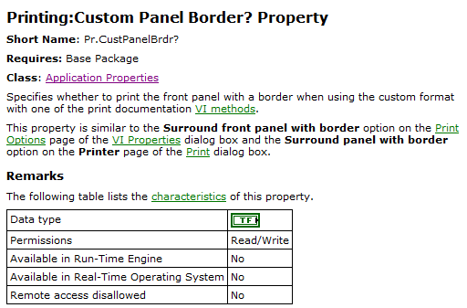

Rozwiązaniem jest ustawienie właściwości drukowanego VIja: Printing:Custom Panel Border?.
Po ustawieniu na False, ramka przestaje się pokazywać.
Problem staje się łatwiejszy, gdy zdamy sobie sprawę, że jest ona związana nie z kontrolką, ale z drukowanym panelem użytkownika.
