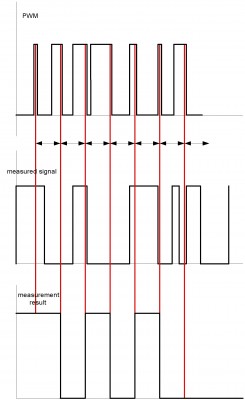

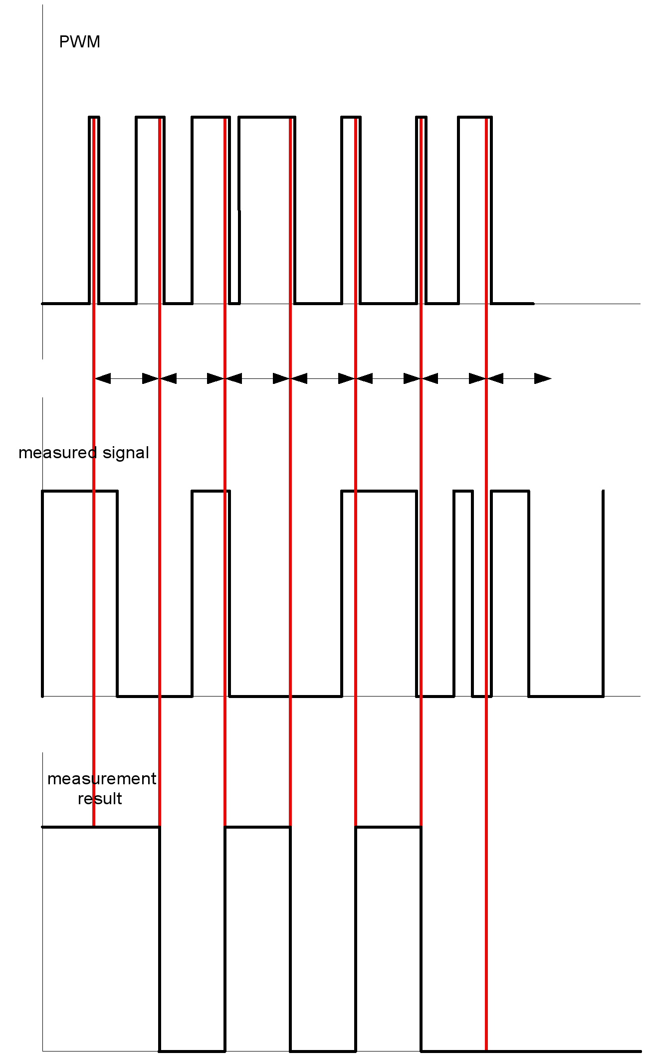

Chciałabym wykonywać pomiar jak na rysunku poniżej.
Pomiar PWM oraz pomiar sygnału cyfrowego wyzwalany w chwili przed opadającym zboczem PWMa.
Ponieważ wydaje mi się to trudne w realizacji pomyślałam o tym by wyzwalanie pomiaru cyfrowego rozpocząć po 10% częstotliwość PWM czasu od narastającego zbocza PWM. Pomiar będzie nieco inny niż założenie, ale w moim przypadku nie powinien znacząco wpłynąć na wynik pomiaru.
Czy ktoś ma pomysł jak można to zrobić?
Pozdrawiam serdecznie

częstotliwość PWMa jest mi znana i nie będzie zmieniana, bardziej interesujące jest w jaki sposób mogę znaleźć punkt PWMa.
Dlaczego w PCI-6251 nie mogę zastosować DAQmx trigger?, myślałam właśnie żeby tego użyć i Reference Digital Edge.
Przykład o którym mówiłeś, wywalił error -200284
