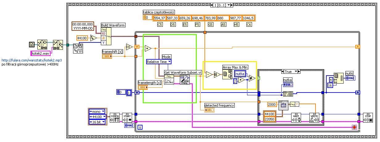

Tak mnie jakoś natchnęło...
No więc tak:
Gdzieś na necie znalazłem mp3kę z "Wlazkotkiem". "Utwór" został przefiltrowany górnoprzepustowo od 400 Hz i zapisany do wava (w archiwum).
Teraz co się dzieje w programie?
Po wczytaniu wektor próbek zamieniany jest na waveform i wpuszczany do pętli While.
2. (Zielona ramka) W pętli za pomocą Get Waveform Subset brane są kolejne ramki sygnału o długości framelength (domyślnie 0,2s).
Wielkość przesunięcia pomiędzy jedną a drugą ramką określa kontrolka frameshift (domyślnie też 0,2s). Teraz każda ramka podawana jest na wejście klocka Extract Single Tone Information, który na wyjściu zwraca częstotliwość dominującą w tej ramce i rysuje przebieg kolejno wykrytych częstotliwości z użyciem Charta.

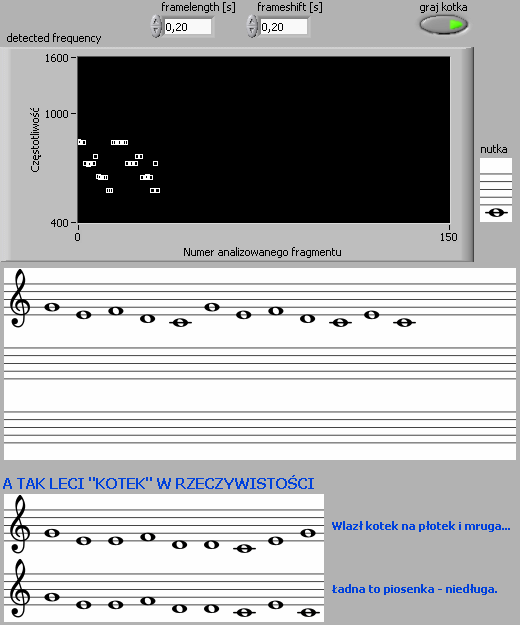

Na tym można by było skończyć, ale gdzie tam... teraz będzie najlepsze
Nad górną pętlą jest tablica częstotliwości odpowiadających kolejnym nutkom do-re-mi-... W żółtej ramce jest wyszukiwana częstotliwość z tablicy o wartości najbliższej częstotliwości wykrytej poprzez odjęcie wykrytej wartości częstotliwości od tablicy i znalezienie gdzie moduł z różnicy jest minimalny.
Znaleziona częstotliwość odpowiada stosownej nutce. Jeśli bieżąca nutka jest inna niż poprzednia to wykonywane jest wnętrze Case'a, gdzie jest ona dodawana do wektora z partyturą. Żeby było jeszcze fajniej generowany jest na szybko prostokąt o wykrytej częstotliwości (ładniej brzmi niż sinus) i odgrywany jest przez kartę dźwiękową dzięki czemu można się na własne uszy przekonać jak działa analizator.
Na koniec wektor z nutami jest zamieniany na tablicę 2D żeby to ładniej wyglądało. Nutki to odpowiednio obrobione Picture Ringi, a partytura to tablica z nich zrobiona. Zerowy element Ringa to pusta pięciolinia, a pierwszy - klucz wiolinowy, nuty zaczynają się od drugiego stąd dodanie dwójki do znalezionego indeksu za bloczkiem Array Max & Min.
Pozdrawiam, miłej zabawy
PS. Tak naprawdę te akurat nuty (C5, D5, ...) powinny być o oktawę wyżej na pięciolinii, ale akurat takie obrazki były na Wiki ]
