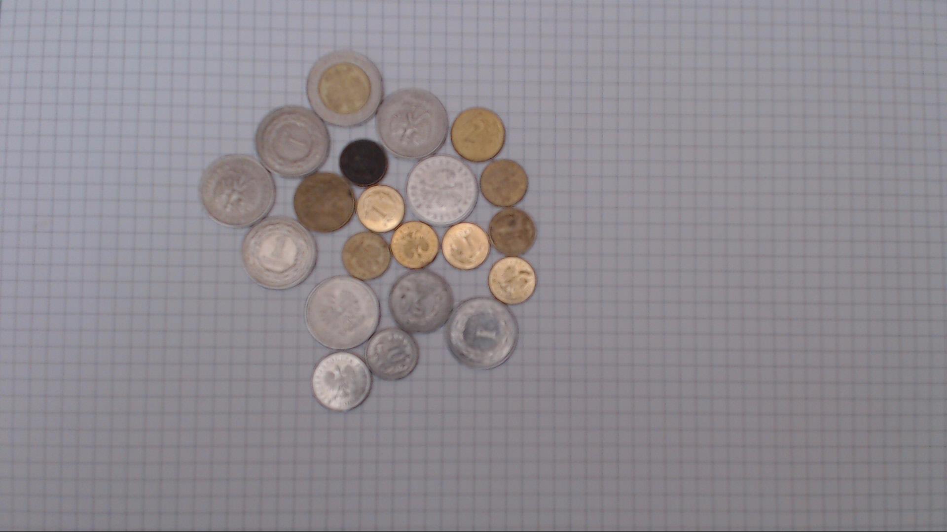

Jestem początkującym użytkownikiem LabVIEW. Chciała bym wykonać projekt rozpoznawania moment oraz ich sumowania. Dysponuję NI Vision Assistant oraz NI Vision Builder. Aby ułatwić sobie zadanie, monety do tego projektu skanowała aby wyeliminować między innymi problem skalowania, lub dodatkowego wzorca który miał by pomagać identyfikować monety. Pierwszym pomysłem było wczytanie szablonów monet 5zł, 2zł, 1zł w Vision Assistant. Tutaj pojawiają się pierwsze problemy identyfikacji tych monet. Mianowicie o ile obrócenie monety względem środka nie stanowi problemu o tyle już sam odcień monety ma znaczenie. Czyli jeżeli ja mam dość czystą monetę w szablonie a zaskakuję ten sam nominał natomiast już bardziej zużytą, aplikacja już mi tej monety nie wykryje.
Więc pozostaje wykonanie aplikacja która by znajdowała okrąg, szukała promienia następnie przypisała do tego promienia wartość danej monety. Ale tutaj mam mnóstwo problemów:
1. Nie wiem za bardzo jak przypisać, że dana średnica w pikselach to jest dana moneta
2. Pojawia się problem gdyż jak na zdjęciu jest kilka monet to i tak szuka mi tylko i wyłącznie jednego okręgu co uniemożliw mi identyfikacje pozostałych.
I wiele innych.
Jeżeli któryś z użytkowników robił podobną aplikacje prosiła bym o jakieś wskazówki, coś co pomogło by mi w wykonaniu tego zadania. Z góry dziękują za jakąkolwiek wskazówkę i odpowiedź :)

O, ja robiłam wieki temu taką aplikację, tylko że w MatLabie :)
Co do rozmiaru monet to dobrze użyć czegoś do kalibracji. Mi wystarczyło czarne kółeczko, które skanowałam razem z monetami, dzięki czemu rozmiary monet w pixelach wyliczałam z proporcji.
Przydatne przy określaniu rodzaju monet jest też sprawdzenie koloru środka - z tego co pamiętam to któraś ze składowych RGB (chyba niebieska) różniła się mocno dla miedzianych i srebrnych monet - przydatne szczególnie przy odróżnieniu 5 groszy od 20 groszy.
Co do problemu ze znajdowaniem tylko jednego okręgu, rzeczywiście przydałby się kod lub chociaż wskazówka, w jaki sposób je znajdujesz.

Za namową, wrzucam to, co udało mi się osiągnąć. Skrypt identyfikuje na razie 5 zł, 2zł, 1zł oraz 50gr. Pliki: aa, bbb, mmm, ppp, hhh są to wzorce, pozostałe zdjęcia służą do sprawdzania, jak aplikacja działa. Aplikacja ta w ogóle nie bierze pod uwagę okręgów, czy promieni. Ponieważ nie dałam sobie rady w ten sposób poszukałam innego. Co do kalibrowania, miałam za zadanie robić zdjęcia z jednej wysokości, a że tutaj pojawiały się cienie itp. postanowiłam przejść na skaner, który ułatwił bardzo sprawę.
Co do wyszukiwania okręgów, jest to pomysł, który chciałabym wcielić w życie natomiast jedyne, co teraz potrafię, to znaleźć jeden okrąg i nic więcej konstruktywnego z tego nie wychodzi niestety.

Skoro rozpoznajesz zdjęcia które wrzuciłaś na sendspacea, to w czym jest problem?
Dla skanów możesz w bardzo prosty sposób rozpoznać obiekty za pomocą liczenia pola..

Udało się może napisać kod rozpoznający monety?
U mnie wszystko gra jeżeli chodzi o monety miedziane, problem występuje z monetami srebrnymi gdyż kolor tła jest bardzo podobny do koloru monety.
Jakieś pomysły jak poradzić sobie z takimi zdjęciami?

A czy da się zmienić tło? czy jest narzucone z góry?

problemem jest nie tylko kolor ale też i ostrość obrazu - bez wyraźnych krawędzi ciężko cokolwiek zrobić.
Oczywiście czarne tło byłoby miłe - ale można też pobawić się światłem: kolorami i kierunkiem. Do wykrywania monet szczególnie ciekawy jest układ "dark field":
http://www.microscan.com/en-us/resource ... d-lighting
