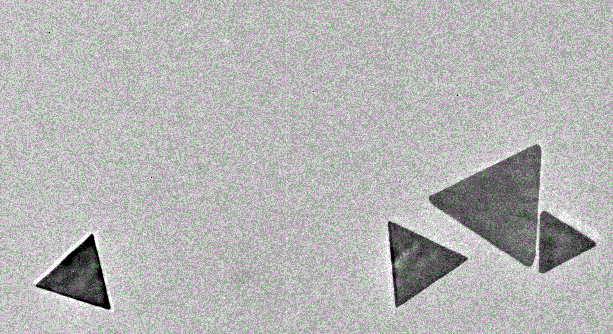

Witam wszystkich
Czy ktoś ma pomysł jak napisać program, aby rozpoznawał na obrazku trójkąty ?
coolfon
Posty: 232
Rozpoznawanie kształtów - trójkąty
Post autor: coolfon »
Co rozumiesz przez "rozpoznawał"? Wykrywał ich obecność? Liczył je? Odróżniał od innych figur? W przypadku wykrywania/rozpoznawania/odróżniania przydatne mogą się okazać tzw. współczynniki kształtu (google powie Ci więcej). Zdefiniuj dokładniej problem ;)

Re: Rozpoznawanie kształtów - trójkąty
Post autor: Labqu »
Nie jest to zbyt skomplikowane ;)
1. Najpierw musisz przekształcić obraz to obrazu binarnego.
2. Dla wszystkich obiektów na obrazie obliczasz cechy niezmiennicze (chociażby współczynnik kształtu). Wcześniej eksperymentalnie musisz znaleźć zakres współczynnika dla trójkątów.
3. Obiekty, które nie pasują zostają odrzucone.
Patrz załącznik!
trojkaty.vi
(52.92 KiB) Pobrany 680 razy

vittcor
Posty: 12
Rejestracja: 04 sty 2007 00:00
Post autor: vittcor »
Dzięki wielkie Labqu. Moja wina, nie zdefiniowałem dokładnie problemu, ale twój post, to odpowiedź na moje pytanie :)

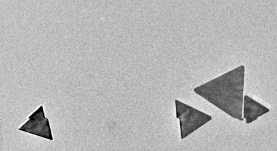

Jeżeli można zadam następne: czy znacie sposób jak obliczyć długość boku takiego trójkąta, zakładając że jest on równoboczny ( trójkąta znalezionego właśnie za pomocą "Compacntess Factor" ?
Labqu
Posty: 71
Rejestracja: 19 mar 2010 23:33
Lokalizacja: Gliwice
Post autor: Labqu »
Najprościej będzie podzielić obwód przez 3 ;)
W załączniku rozwiązanie.
