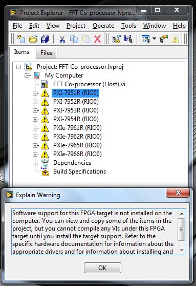

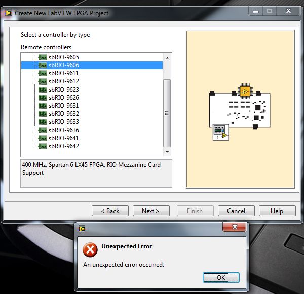

Wszystko było dobrze jak miałem system windows xp sp3, ale jak z przymusu musiałem przerzucić się na windows 7 home premium to labview fpga 2011 z nirio 4.1 się zepsuło, mimo że całe nirio jest zainstalowane to w trakcie tworzenia projektu dla fpga nie wykrywa wszystkich platform fpga, no i nieda się stworzyć projektu (błąd1.jpg), jak otwieram istniejący projekt to wykrywa że dana platforma nie jest zainstalowana (błąd2.jpg) , mimo że pliki danej platformy są tam gdzie powinny być.

Wygląda na problem z instalacją NI-RIO. Bywa tak czasami np. jeśli zainstalujesz NI-RIO przed instalacją najnowszej wersji LV. Spróbuj przeinstalować samo NI-RIO

Wszystko po kolei instalowałem czyli: labview, labview fpga, nirio. A już dwa razy przeinstalowałem nirio.
