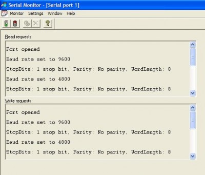

Przygotowałem program do komunikacji wagi z komputerem za pomocą RS-232 - program działa. Następnie utworzyłem plik EXE i zainstalowałem na innym komputerze LabVIEW Run-Time Engine 8.5 ze strony: http://joule.ni.com/nidu/cds/view/p/id/861/lang/en. Program uruchamia się , nie ma żadnych błędów, jednak komunikacji również nie ma.

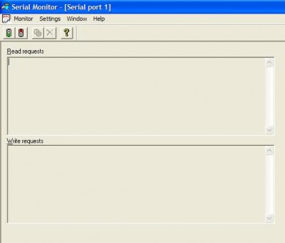

Firmowa aplikacja na komputerze bez LabView działa, wiec port jest sprawny. Z programu monitorującego port RS-232 wynika, że port nie jest nawet otwierany przez program EXE - przesyłam screny z programu monitorującego: 1) komputer z zainstalowanym LabView, 2) komputer z LabVIEW Run-Time Engine 8.5.

ja też w swoim programie używałem "tradycyjnych": Serial Port Init, Serial Port Write, Bytes At Serial Port, Serial Port Read,
a jednak zainstalowanie runtime'a dla visy okazało się niezbędne.
Spróbuj, może Tobie też pomoże?

Spróbowałem, pomogło
Ale swoja drogą to trochę dziwne.
