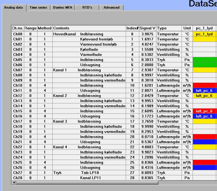

Wybór odpowiedniej architektury dla programu
Obecnie program ma 510 VI'ow 58 DLL'ow. Caly katalog ma 80MB. Jakos ciezko to wstawic na Forum.
PIDI: Case structure mozna przedstawic jako flat i stacked, LV wykonuje dzialania w kolejnosci od lewej do prawej.
Myslalem nad StateMachine ale mialem tam male komplikacje...
SMIGA: Tak program chodzi "Non stop", ale nieprzechowuje zadnych danych tylko je "udostepnia w sieci".
Uparlem sie na eventa bo moge do niego podlaczyc referencje z GOOP'a i automatycznie moge stworzyc eventy do kazdej tam zawartej wartosci...
Dorzucam fotke z panelu i klka PrsCreenow z obslugi Danteca...
Calosc jest po Dunsku tak dla ulatwienia

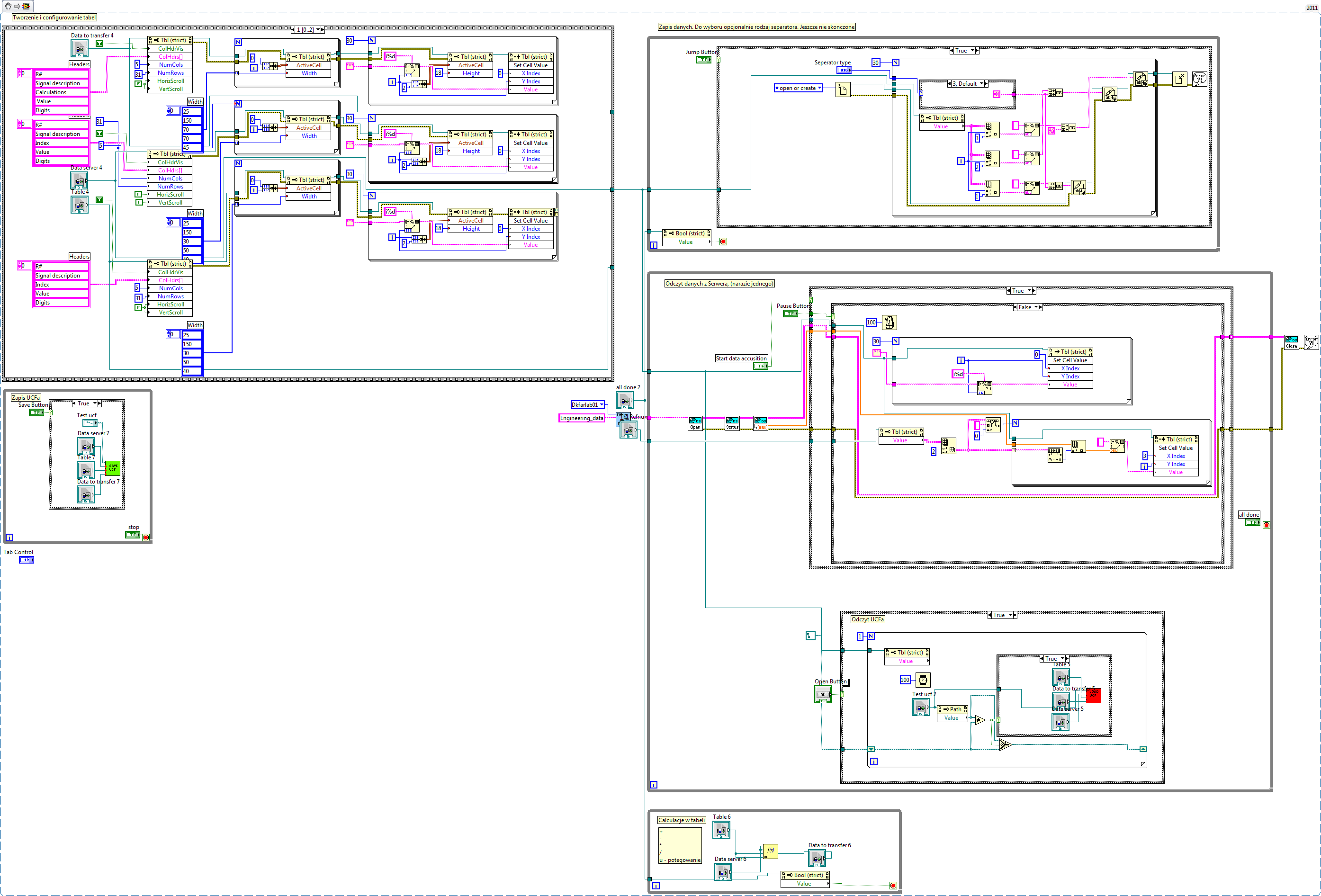

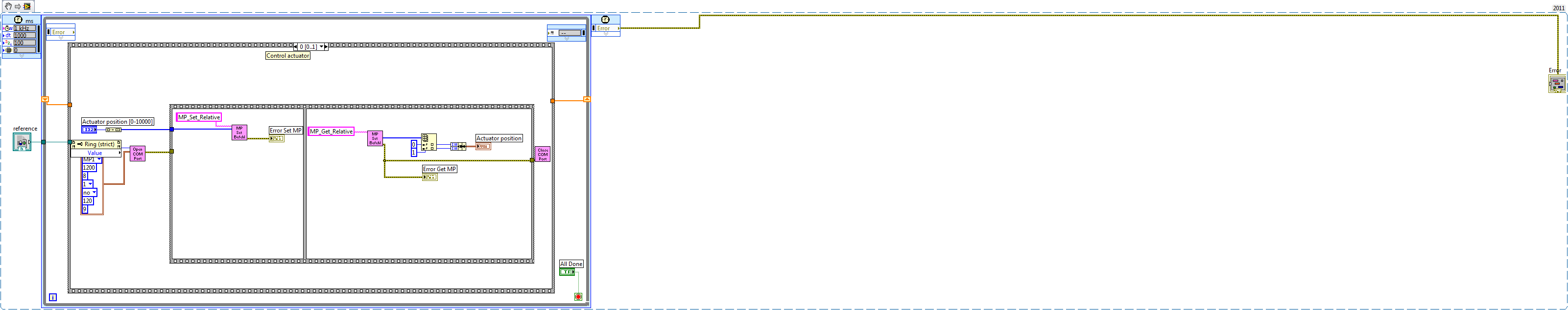

Dzis niedam rady postaram sie wstawic zarys w ciagu najblizszych dni. Dzieki za zainteresowanie...
- Posty: 289
- Lokalizacja: Farum
Witam ponownie znalazlem troche czasu wiec wrzucam, Dzialajacego vi jako snippeta. Niewiem czy odpali z SubVIami.
Server jeszcze jest w postaci roboczej...
Dziala ale mam dla porownania inny vi, tez wrzuce snippeta. (Ale u uwaga jest to program do obslugi, configuracji silnikow firmy Belimo, jest to niebezpieczna wersja, przy podlaczeniu regulatora niszczy program sterujacy. Ta wersja zostala stworzona do konkretnego oprogramowania i jest zalozona blokada. Uzywanie moze doprowadzic do zniszczenia silownikow...) Chodzi mi o zastosowanie takiej architektiry aby caly program byl na jednym Screenie...
