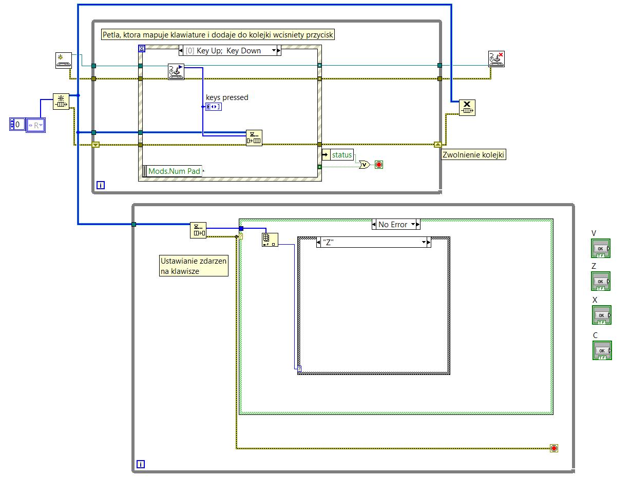

Chcę stworzyć keyboard w labview, który posiada możliwość grania zarówno na klawiszach klawiatury jak i myszką po buttonach na ekranie.
Nie wiem jednak jak zmieniać wartość logiczną buttona, gdy wciskam i zwalniam klawisz (działanie takie jak w przypadku kliknięcia myszką przy ustawieniu "switch until released" na buttonie).
Wartość wciśniętego klawisza wrzucam do kolejki a następnie za pomocą instrukcji warunkowej "case" chcę określić jakie działanie ma wykonywać dany klawisz.
Czy wie ktoś jak to zrobić?

Badaj, który z klawiszów jest wciśnięty tak jak dotychczas, a który nie jest, tę informację (w postaci tabeli) przekazuj z pętli Producenta do Konsumenta gdzie dokonasz po prostu przypisania tych wartości do klawiszy - z wykorzystaniem Local Variables. Nie wiem jak generujesz dźwięk, gdyż nie jest to tutaj zamieszczone, przypuszczam, że odczytujesz po prostu stan klawiszy.
